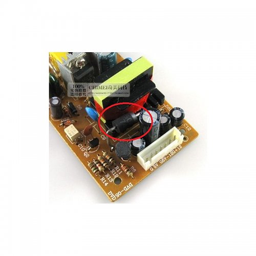

    دوست عزیز مواقعی که مشخصات خروجی تغذیه سویچینگ روش درج نشده
    بهترین کار دقت به دیودهای خروجی چاپر هست
    برای مثال تصویر زیر رو ببینید
    دیود بکار رفته تو این مدار از نوع 3 آمپر و در مسیر ولتاژ 5 ولت بکار رفته
    این بدان معنی هست که حداکثر میشه از این شاخه با توجه به تلفات توان 2 تا 2.5 آمپر جریان کشید
    در مسیر 12 ولت همین برد از دیودهای معمولی 1 آمپری استفاده شده که نشون میده
    حداکثر جریان قابل تحمل این شاخه از 1 آمپر کمتر هست
    امیدوارم مفید بوده باشه

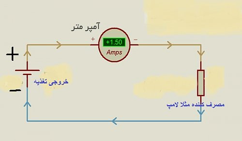

    خوب دوست عزیز
    با آمپر متر دقیقا نمیشه آمپر تغذیه رو اندازه گرفت
    همونطور که میدونید مولتی متر در حالت تست امپر پرابهاش اتصال کوتاه هست شما اگه مستقیما پراب ها رو به خروجی متصل کنید
    برد خواهد سوخت بنابراین طبق گفته جناب اشکان باید یدونه مصرف کننده قوی به خروجی تغذیه متصل کنید
    مابین یک از سیمهای خروجی آمپر متر رو بصورت سری قرار بدید و بصورت تقریبی مقدار جریان دهی برد رو بدست بیارید
