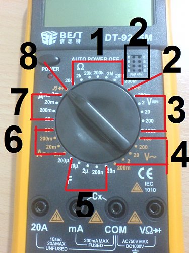

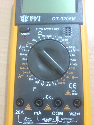

    با سلام خدمت همه دوستان
    لطفا هر کسی در رابطه با کار کردن با این مولتی متر اطلاعاتی داره
    راهنمایی کنهClick here to enlarge
  2. نمایش تمام تشکر های asad1325 در این پست:
    ASHKAN-NO (23rd January 2015)
    عزیز این اهممتر از نوع معمولی هست
    و کار کرد ان خیلی راحته
    مشکل شما کدام قسمته ؟
    ولی در کل به این صورت هست
    قسمت 1
    برای تست مقاومت و تست اهمی قطعات هست
    قسمت 2
    ضریب تقویت ترانزیستور و پیدا کردن پایه های
    B -E-C
    هست که کلا درست کار نمی کنه و به درد نمی خوره
    قسمت 3
    تست ولتاژ DC
    قسمت 4
    تست ولتاژ AC مثلا برق شهر و ورودی تغذیه
    قسمت 5
    تست خازن تا مقدار 200 میکرو فاراد
    قسمت 6
    تست امپر ولتاژ AC
    قسمت 7
    تست امپر ولتاژ DC
    قسمت 8
    تست دیود و ترانزیستور و تست اتصالی

    مشکل من در قسمت fبود که نمیدانستم مربوط به خازنه
    اکه درست کار کنه واقعا خوبه
    با تشکر از راهنماییتون

    عزیز کار که می کنه ولی بیشتر
    از 200 میکرو را نمیشه تست کرد
    ضمنا یک پیشنهادی دارم
    موقع تست خازن زیاد هم به تست ان
    اطمینان نکنید بعضی مواقع خازن سالم
    نشان داده میشه ولی در اصل خازن خرابه
    به این مورد حتما دقت کنید
