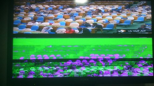

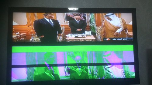

    با سلام خدمت دوستان گرامی. من یه ال سی دی سونی مدل KDL-40EX710 دارم . الان دو روزی هست که تصویر نصف میشه و از پایین رنگها قاطی میشه بعد از چند لحظه و چند بار کانال عوض کردن درست میشه. علتش چیه؟ اگه راهنمایی بفرمایید ممنون میشم با تشکر. در ضمن از اون لحظه ای که خراب میشه عکس گرفتم میزارم تا بهتر بدونید مشکلش چیه.Click here to enlargeClick here to enlarge

    دوست عزیز سلام
    این عیب مربوط به پنل هست
    حتی ممکن است با تقه های آرامی که به کناره های پنل میزنید تصویر تغییر کند که آنهم نشانه های خرابی پنل هست
    با تعمیر پنل امید هست که مشکل برطرف شود
