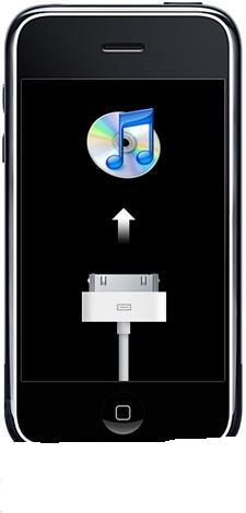

    بعد از مشاهده تصویر زیر Home را رها کنید.
    دستگاه در حالت ریکاوری قرار دارد.
