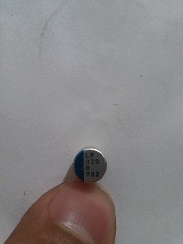

    با عرض سلام وخسته نباشید.
    لطفا راهنمایی کنید مقدار این خازن چقدره .با تشکرClick here to enlarge

    خازن از نوع قطب دار هست
    و اگر اشتباه نکنم
    10 میکرو جایگزین کنید جواب میده
    با خازن سنج تست کردید ؟؟
    چقدر نشون میده ؟؟

    سالم این خازن رو ندارم تست کنم

    روی برد از این شماره مگه نیست ؟
    اگر هم نبود همان 10 میکرو بزنید
    ضمنا برای چه دستگاهی هست ؟
    در کدام مسیر هست ؟

    برای کارت گرافیکه 3تا از این خازن داره نشتی دارن .با تشکر

    خوب من نظرم را گفتم فکر کنم
    مقدار همانی باشه که گفتم ولی
    باز هم منتظر نظر دیگر دوستان باشید

    دوست عزیز تو خازن های
    Solid Capacitor یا همون خازنهای حالت جامد
    مقادیر متفاوت از خازنهای الکترولیت دیده میشه
    این خازن مقدارش 820 میکرو هست و شما می تونید بجاش از خازن 1000میکرو 16 ولت استفاده کنید
    بنده قبلا استفاده کردم
