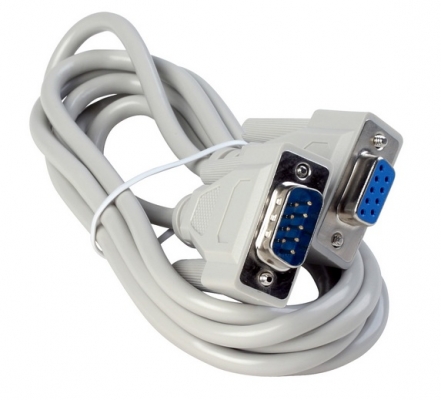

    سلام چرا کامپیوتر من هیچ ریسیوری را تمی شناسد خوهش می کنم راهنمایی فرمایید

    سلام دوست عزیز
    اگه منظورتون اینه که کامپیوتر شما با کابل RS232
    می تونه چندتا علت داشته باشه
    1. کابل رو از لحاظ سالم بودن و عدم قطعی چک کنید
    2.درگاه اتصال کابل RS232 رو روی مین برد چک کنید
    3. برخی ریسیورها به دلایل مختلف از جمله خرابی فایل فلش با این کابل کانکت نمیشن
    4. اکثر لودرها و کانال ادیتورها فقط روی ویندوز ایکس پی درست عمل میکنند
    موارد بالا رو چک کنید

    دوستان همکار : کامپیوتر من هر رسیوری رو میشناسه جزء ایکلاس
    علتش رو دوستان میدونند؟
    طوری که به تعویض مادربرد نکشه !!
    تعویض ویندوز تعویض کابل ویندوز xp
    همه کاری کردم نشد

    دوست عزیز شما همین کابل
    رسیور
    و
    لودر
    را با یه سیستم دیگه تست کن ببین
    با اون سیستم هم مشکل دارید یا نه
    فقط با سیستم خودتون ؟
    رسیور
    و
    لودر
    فقط با سیستم خودم مشکل داره اون هم فقط ایکلاس
    همه رسیوری رو برنامه میگیره
    فقط ایکلاس ک مجبور میشم با پروگرمر پروگرم کنم

    سلام دوست عزیز
    احتمالا مشکل از لودر باشد
    با این لودرها بررسی کن
    شاید یکی جواب داد
    نتیجه اعلام شود لطفا

    نه از لودر نمی تونه باشه
    چون فقط در یک سیستم مشکل داره ایشون
    مورد شما از مادربرد هست
    بهتره بایوس را اپدیت کنید البته
    اگر فایل ان باشه
    بهتره دوستانی که در مورد کامپیوتر
    اطلاعات دارند نظر بدهند
    ولی نظر من این هست که
    بایوس را یک بار اپدیت کنید
    اموزشهای ان هم در گوگل هست سرچ کنید
    اگر هم مشکل با ان حل نشد مادربرد عوض شود
    که ارزش نداره به خاطر ایراد کوچکی مثل این
    مادربرد تعویض بشه

    اره مشکل از مادربرد هست دوستان که تخصص کامپیوتر دارند بیشتر باید بدونند مشکل کجا هست
    هر چند از تعمیرکاران کامپیوتر هم پرسیدم علتش رو نتوستند بفهمند
    فکر هم نمیکنم با اپدیت درست بشه

    ضرر که نداره بایوس را اپدیت کنید
    شاید جواب داد چون که به غیر این کار
    دیگه نمیشه روی مادر برد مانور داد
    مثلا هارد ----ربطی نداره
    رم ----- ربطی نداره
    سی دی رم ----- ربطی نداره
    گرافیک --------- ربطی نداره
    و ...........
    فقط همین کاری که گفتم می ماند
    باز هم شاید دوستان نظر بهتری داشته باشند

    منم مادربوردم همینجوری شده بود هر کاری کردم نتونستم درستش کنم مجبور شدم مین بورد رو عوض کنم
