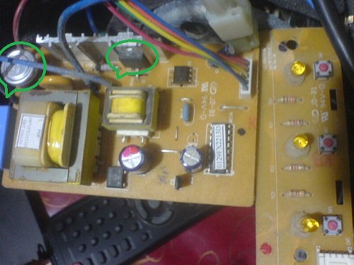

    سلام خدمت اساتید گرامی
    یک جارو برقی ال جی دارم روشن نمیشود
    موتور هم سالم است
    اما ترانزیستوری که علامت زده ام سوخته است
    آن قطعه دیگر هم که شبیه خازن است بوق ممتد
    دارد آیا این نشانه سوختگی آن است یا نه

    93,337 سپاس از17,887 پست
    خوب ان قطعه که خرابه تریاک هست
    تعویض کنید
    از ان قطعه دومی هم یک عکس نزدیک تر قرار دهید
    ولی از اینجا که مشخصه فیوز هست
    و اگر بوق می زنه اهممتر پس سالمه
    شما همین تریاک را تعویض کنید

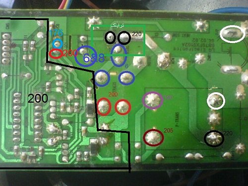

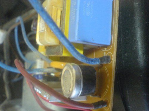

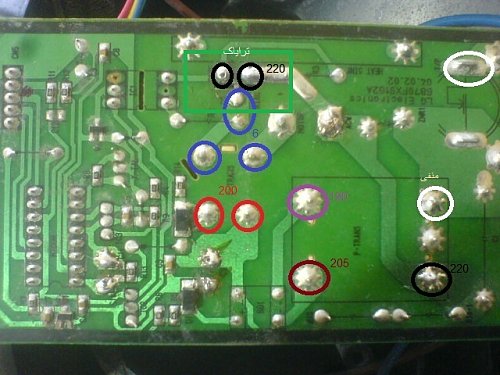

    با سلام خدمت اساتید گرامی
    با روشی که جناب صالحی فرمودن ترایاکو تست کردم
    سالم بود و روی مدار هم ولتاژها به این صورت هست
    که در عکس مشخص کردم میکروسویچها هم هر سه
    خراب بودند تعویض کردم
    از قطعه ای که جناب اشکان فرمودند یک عکس دیگر گذاشتم
    اما در هر دو طرف آن ولتاژ را درست نشان میدهد و بنظر سالم است
    قطعاتی که بنظرم مشکوک هستند ترانسها هستند که مقدار
    ولتاژهایشان را مشخص کرده ام
    این قطعه فیوز هست ضمنا ترانسها
    خیلی کم خراب میشه مشکل جای دیگری هست
    ضمنا تریاک را جهت اطمینان تعویض کنید
    بد نیست
    در نهایت اگر موتور و تریاک سالم بود
    ایسی می تونه خراب باشه
    ولی شما اول کارهای بالا را انجام دهید

    سلام جناب اشکان
    ولتاژها را ملاحظه فرمودید؟ به نظرم طبیعی نیست
    به خاطر این به ترانسها شک دارم

    34,690
    38,759 سپاس از5,593 پست
    پیش فرض پاسخ : روشن نشدن جارو برقی ال جی
    اون ترانس خروجی ولتاژ پایینی در حده 6 تا 12 ولت باید داشته باشه که برای تغذیه مدار کنترل بکار میره
    براحتی میتونید خروجی ولتاژ اونو اندازه بگیرید یدونه پل دیود روی مدار هست که چهار پایه هست و خروجی ترانس بهش میخوره
    ولتاژ رو تو اون قسمت اندازه بگیرید
    مقدار ولتاژ تمام صفحه برد را بر روی آن مشخص کرده ام
    LEDها هم روشن نمیشوند ولتاژ آن قسمت هم 200و168میباشد
    به نظر خودم مشکل از ترایاک است هر چند که با اهمتر سالم به نظر
    میرسد نظر شما چیست
