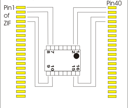

    باسلام و با درود فراوان به تمام همکاران و مدیران محترم
    درخواست کمک در مورد بکاب گیری فایل از ایسی فلاش 16 پین مودم وایر لس
    به شماره ایسی MX 25L6445EN1
    بدون ادابتور مخصوص وبا دسگاه پرو گرامر 200 پلاس. چنانچه راه و روش خاصی وجود دارد در صورت امکان اساتید راهنمایی فرمایند
    با تشکر فراوان
  2. #2
    93,333 سپاس از17,886 پست
    پایه های ایسی را به این صورت سیم کشی
    کرده و به پروگرامر وصل کنید
    نیازی به اداپتور نیست
    فقط توجه کنید سیمها را خیلی کوتاه در نظر بگیرید
