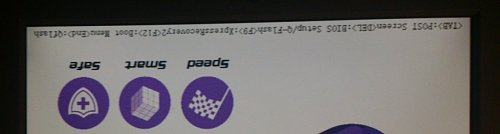

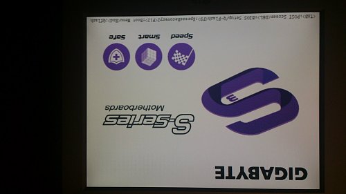

    سلام جناب صالحی گرامی . عکس صفحه ای که کامپیوترم موقع روشن شدن روش وایمسته رو براتون گذاشتم . روی این صفحه که میرسه دیگه هیچ حرکتی نمیکنه تا یه بار دکمه ریستارت رو بزنم . شرمنده نمیدونم چرا برعکس شده .

    خوب شما کارهای گفته شده تو پست قبلی رو انجام بدید و نتیجه رو اعلام کنید
    معمولا این مشکل ناشی از اختلال در فایل بایوس مین برد هست
