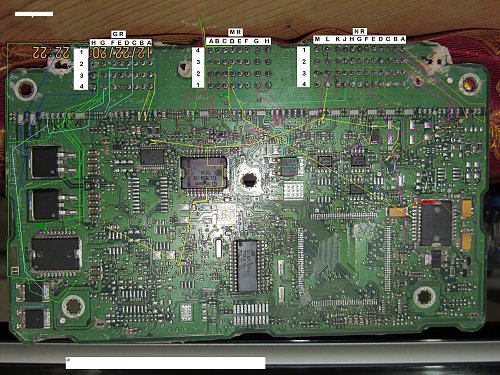

    سلام دوستان درشكل موجود در سايت قسمتي كه با خط زرد كوچك به خازن متصل شده اشتباه است اين قسمت برق 12 ولت دارد لطفآ شكل موجود درسايت تصيح گردد باتشكرClick here to enlarge

    از دوستان تقاضا می شود اگه کامپیوتر ایسو والیو J34 وJ35 و والیو و زیمنسهای بایفول.SSATو بوش زامیادسوخته دارند به شرط اینکه بردش سالم باشد با هماهنگی مدیران محترم بخش خودرو برام بفرستن نقشه داخلی برد و نقشه پایه های ایسی رو براش در میارم نقشه داخلی اونو براش می فرستم . چون خودم این ایسو هارو ندارم اینم که می بینی عکش از سایت کیانست گرفتم و و نقشه اش هم از ایسیو مشتری دیروز در اوردم.جناب وریا اینم خدمت شما که شما نمونه اش رو اینجا می بینید.دیگه 5Vو منفی رو جناب وریا خودت گفتی دارم.
