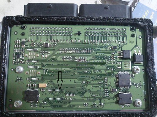

    تمام این کارا انجام شده اما برنامه نمیگیرد
    این عکس ECU دیگه ای هست
    اما جایی که با فلش مشخص کردم
    یک آی سی دیگه هم داره
    اسمشم simens samand CR2 هستش
    ممنون میشم کمکم کنید
    جی تگ زدم همه کار کردم روش
    انواع برنامه روش ریختیم اما برنامه فابریکشو گیر نیاوردیم
    اگه برنامشم باشه خیلی خوب میشه
    پیکان وانت کد دار 93 با ABS و موتور فن دار

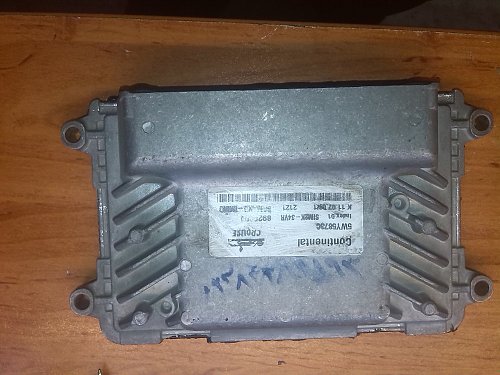

    یه عکس از شماره سریال ایناش بذار بچسبش

    اینم عکس از قابش
    با شماره سریالش

    روش نوشته سمند ایمو
