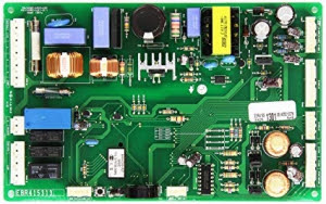

    سلام دوستان عزیز من خودم یخچال جنرال الکتریک دارم همین مشکل داشتم ولی با بررسی این موارد میتونید مشکل حل کنید
    1- مهم ترین قسمت برد
    2- تست ترمودیسک
    3-تست هیتر
    ابتدا ترمودیسک از مدار خارج کنید
    بعد روی برد یخچال خروجی دیفراست چک کنید ببینید موقع اتومات خروجی داره یا نه گاهی پیش میاد رله مربوط به دیفراست کار نمیکنه یعنی ولتاژی که 12 ولت هست برای رله ایراد داره
    اون سه تا رله رله پایینی مربوط به دیفراست کردن هست وقتی یخچال اتومات میکنه رله درگیر میشه و برق به هیتر میرسونه
    والا من تعمیر کار نیستم ولی از ناچاری و گشت و گذار تو سایتها و یوتوب و شم تعمیرکاری مشکل پیدا کردم
