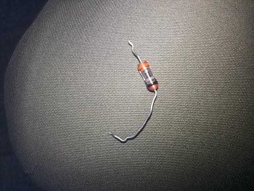

    با عرض سلام و خسته نباشی
    قطعه مورد نظر که فکر کنم دیود ژرمانیوم باشه در قسمت RGB تلویزیون سونی kv-sw292m81 با شاسی BX1L قرار داره به لوکیشن SG700وSG701 در خواست راهنمایی در مورد مقدار ان یا قطعه جایگزین را داشتم با تشکر Click here to enlarge

    عزیز این دیود ژرمانیوم نیست و
    میشه گفت این قطعه اصلا خراب نمیشه
    من که ندیدم خراب باشه فکر هم نمی کنم
    دیگر دوستان هم دیده باشند
    به هر حال در همه تلویزیونها این قطعه
    وجود داره مثلا وستل
    می توانید استفاده کنید
    مشکل تلویزیون شما چیه ؟

    در تلویزیون فوق هم تصویر دارای خط برگشتی و کنتراست صفحه بسیار پایین است که با تنظیم اسکرین هم مشکل وجود دارد از سلامت لامپ تصویر هم مطمعن هستم . این دو قطعه رو از قسمت rgb خارج کردم و هیچ تعقیری در تصویر وعملکرد تلویزیون نکرد و قطعه رو با اهمتر تست کردم هیچ عکس العمل نشان نمیده
