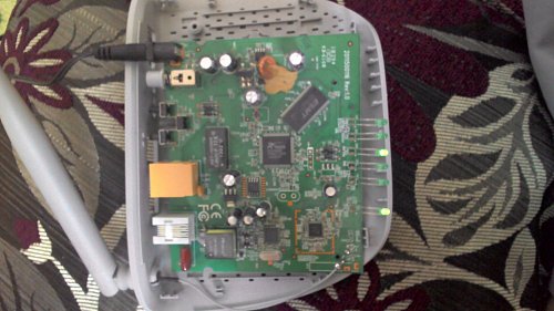

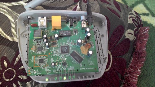

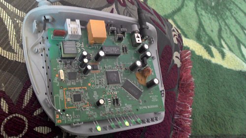

    Mar 2013
    108
    61
    222 سپاس از83 پست
    اینم عکس از مین برد
    میشه دقیقا مشخص کنید کدام دوعدد خازن را باید تعویض کنم؟؟

    عزیز شما این انتنی که روی برد نصب هست
    را جدا کنید
    و یک انتن دیگری را جایگزین کنید
    احتمال خرابی انتن یا قطع شدن سیم
    ارتباطی وجود داره
    مورد بعد اگر با روش بالا رفع مشکل نشد
    دستگاه ریست شود و اپدیت جدید را دانلود
    و نصب کنید ببینید وضعیت چه می شود ؟
    نتیجه هم اعلام شود

    Mar 2013
    108
    61
    222 سپاس از83 پست
    با ورود فراوان
    فریمور مودم اپدیت شد و انتن هم تعویض شد اما کماکان مشکل وجود دارد
  10. 4کاربر از hedayat3 بخاطر ارسال این پست مفید سپاسگزاری کرده اند:
    asad1325 (19th June 2015),ASHKAN-NO (19th June 2015),karim1350  (19th June 2015),SALEH (20th June 2015)
    عزیز ایسی مربوط انتن را هیتر کاری کرده
    و خازنهای اصلی تغذیه را تعویض کنید
  12. 5کاربر از ASHKAN-NO بخاطر ارسال این پست مفید سپاسگزاری کرده اند:
    hedayat3 (19th June 2015),karim1350  (19th June 2015),KIAN FAR (20th June 2015),SALEH (20th June 2015),sarmor (19th June 2015)
