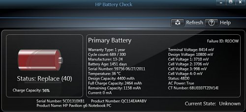

    جناب اشکان روی سوکت درسته ولتاژ ها بنده با نرم افزار اچ پی سالم بودن باطری و چک کردم که عکس رو پیوست میکنم

    خوب عزیز الان که باطری روی
    %56
    هست و باطری شارژ هم که شده
    %56
    خیر جناب اشکان باطری شارژ نداره و با قطع کردن اداپتور لبتاب خاموش میشه به نظر من طبق عکس سلول شماره 4 و 3 مشگل داره
    لطفا بررسی نمایید
