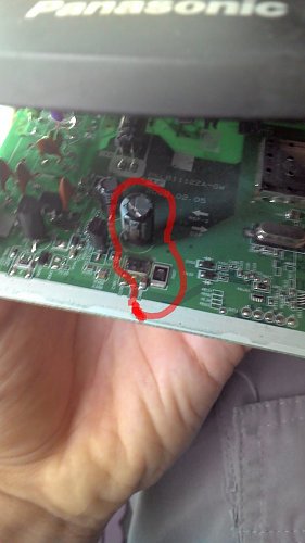

    این یک عکس از بردش هست که چهارتا از قطعاتش کاملا نابود شده البته تو عکسش با خط قرمز مشخص کرده من زیاد از الکترونیک سر در نمیارم البته میدونم اون قطره استوانه ای مانند خان هستش و امکان تعویضش هم هست اما سه قطعه دیگه نمیدونم چی هست و ایا اینکه میتونم از بازار یدکش گیر بیارم و تعویض کنم??
    اون سه قطعه دیگه که حالت مستطیل شکل داره و به برد چسپیده بغل دوتاش نوشته r167 و r153و بغل یکی دیگش نوشته c168 الا اینrوcیعنی چی و اینا هر کدومشون یک توانی دارن و من بایداین توانشو از کجا بفهمم چون یکی ازrها کاملا زغال شده و نوشته روش هیچی پیدا نی

    دوست عزیز
    اون قطعات بدجور سوخته و شماره قطعات از بین رفته
    اون خازن بر اثر ترکیدن مقاومت سیاه شده و خراب نیست
    ولی مطمئن باشید مساله به همین دوتا مقاومت ختم نمیشه و قطعات دیگه ای هم از جمله ترانزیستورها سوختند
    پیشنهاد میکنم خودتون دستکاری نکنید و به تعمیرکار ببرید چرا ؟
    چون وسیله دستکاری شده رو تعمیرکار جماعت یا تعمیر نمیکنه یا اینکه اگه تعمیر هم بکنه دو برابر قیمت حساب میکنه
    بازم اگه سوالی دارید در خدمتیم
