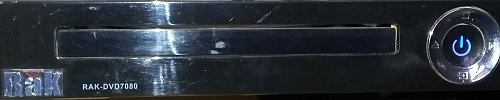

    لطفا فایل فلش DVD rak مدل 7080
    را نیاز دارم اگر اساتید گرامی سراغ دارند
    برام آپلود نمایند

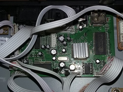

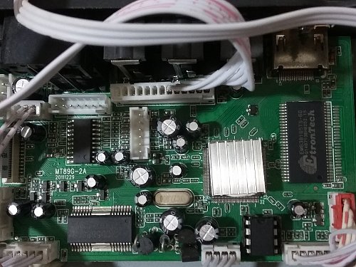

    Sep 2010
    تعمیرات صوتی و تصویری
    492
    6,370
    2,051 سپاس از473 پست
    سلام جناب اشکان عزیز
    با فایلهایی از مدلهای گوسونیک و مارشال که
    جنابعالی هم زحمتش را کشیده بودین تست کردم
    اما متاسفانه نتیجه ای نگرفتم
    یک عکس برد دستگاه هم خدمتتان آپ میکنم
    شاید فرجی شد
