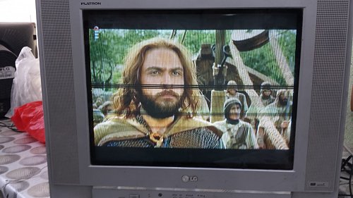

موضوع: افتادن چند خط سیاه بر روی تصویر بعد از حدود 10دقیقه کارکرد . تلویزیون ال جی با شاسی :mc049b
    Jun 2011
    128
    366
    383 سپاس از113 پست
    پیش فرض افتادن چند خط سیاه بر روی تصویر بعد از حدود 10دقیقه کارکرد . تلویزیون ال جی با شاسی :mc049b
    با سلام این عیب در تلویزیون ال جی مدل :RT-21FB45VQمی باشد . که بعد از حدود 10 دقیقه این عیب ظاهر می شود .
    کارهایی که انجام دادم : 1. تعویض آی سی ورتیکال 2. تعویض کلیه خازن های اطراف آی سی ورتیکال 3. تعویض خازن های خروجی پاور 4. تعویض خازن های درون پاور از جمله خازن صافی 5. تعویض خازن های اطراف ترانس های ولتاژ
    اما هنوز عیب بر طرف نشده است .
    البته با تعویض این خازن ها گاهی حتی تا یک ساعت و یا بیشتر هم خوب کار میکنه اما بعد عیب ظاهر میشود .
    لطفا راهنمایی بفرمایید .
