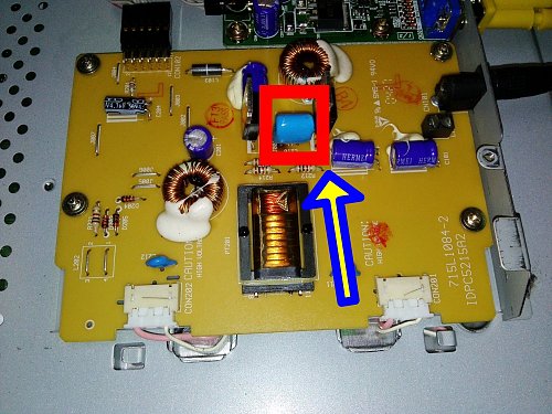

    مشکل این بود که
    lED پنل به رنگ ابی
    در امده ولی مانیتور روشن نمی شد
    و به رنگ زرد بر گشت می شد

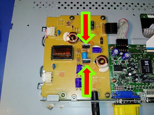

    دستگاه را که باز کردم قطعات روی برد
    اینورتور را لمس که می کردم در یک لحظه
    دو عدد ترانزیستور که در عکس مشخص کردم
    منفجر شدن
    بعد از اینکه برد را باز کردم دیدم که
    یکی از پایه های خازن سرامیکی که در عکس
    می بینید لحیم مردگی داره
    لحیم سردی این خازن باعث سوختن

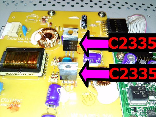

    ترانزیستورها شده بود شماره ترانزیستورها هم
    C5706
    بود و متاسفانه در بازار موجود نبود
    به جای ان از ترانزیستورهای
    C2335
    استفاده کردم و مشکل رفع شد
