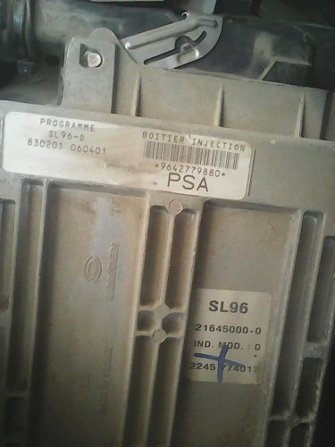

    سلام مجدد دوستان
    خودرو 405 مدل 82 ( این یکی ماشین بابامه )
    بعد از چندین استارت روشن میشد وبعد از مدتی دوباره خاموش میشد پ
    به برقکار مراجعه کرده وبا تعویض سنسور اکسیزن وهمینطور استوپر موتور فرقی نکرده !
    به تنظیم موتور مراجعه کرده وطرف اعلام کرده که خرابی از ایسیو میباشد
    وبه گفته پدر بنده برقکار با ایسیوسالم تست کرده وهیچ مشکلی نداشته !
    واما راه حلی که بکار برده سوکت استوپر رو خارج کرده وگفته با کامپوتر کاری کردم کار کنه !
    سوال : خرابی کدام قطعه در ایسیو باعث قطع شدن ولتاز استوپر میشه وایا قابل تعمیر هست ؟
    ایسیو مدل ساجم وعکس اون رو پیوست کردم مدل SL96
    ممنون میشم راهنمایی کنید

    سلام. دوست عزیز اگه میخوای خودت تعمیر کنی عکس SL96 در قسمت خودش هست. شما میتوانید عکس رو دریافت کرده و از روش اقدام کنید

    سلام قطعه مربوط به استپر رو عوض کن

    پیش فرض پاسخ : عمل نکردن استوپر در خودرو 405 مدل 82
    خدمت شما

    ممنون جناب فتوحی بابت عکس و توضیح
    اما در عکس اپ شده شما جای ایسی خالیه !
    ایا برداشته شده ؟
    قطعه دیگری ظاهرا سر راهش نیست وایا با تعویض اون راه میفته ؟
    واینکه این ایسی چه شماره ومشخصه ای داره واز کجا تهیه کنم ؟
    با تشکر از شما دوست خوبم

    ای سی plcc به شماره udq2916eb واحتمال 90 درصد ایراد از اونه

    ممنون جناب فتوحی
    این ایسی تو بازار هست ؟
    حدود قیمتش چنده /
    من استان گلستان هستم
    ممنون میشم پاسخ بدید

    بله زیاده فک کنم 8000تومنه

    از صبر وحوصله شما ممنونم
    فکر کنم از فروشگاه امیر ایسی بتونم تهیه کنم
