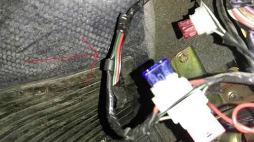

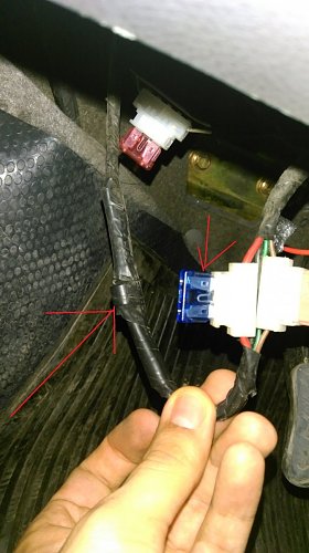

    دوستان امروز عصر ماشین روشن کردم و 10 دقیقه ای روشن بود که دیدم چراغ های راهنمای عقب و جلو(فلاشر) کاملا ثابت شده اند و با خاموش شدن ماشین هم ، روشن هستند همه یکسره. و چشمک نمیزنه.
    دیدم زیر پای راننده چند تا سیم هست، که قدیم بالا بود و الان ول شده امده پائین.
    دیدیم شدیدا داغ شده. هم یک فیوز داغ شده و هم یک سیم.
    این هم عکسش. این قدر داغ شده که سر باطری رو کشیدم

    باسلام رله های دزدگیر چسبونده مشکل از دزدگیر میباشد
