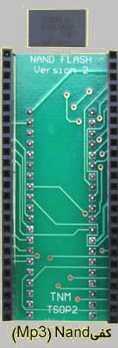

    اینم عکسها
    البته برخی دستگاهها ایسیهای 48 پایه
    طو طرفه ناند دارند که باید برای اداپتور
    48 پایه خود یک کفی اضافه بخرید
    مورد دیگ در رسیورهای جدید مثل NEXT
    ایسیهای فلش 16 پایه دوطرفه استفاده شده
    که البته در تعمیرات کم استفاده میشه
    اگر خواستید ان را هم بخرید
    اینم عکس
