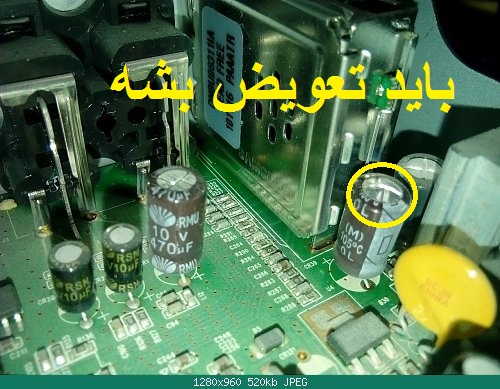

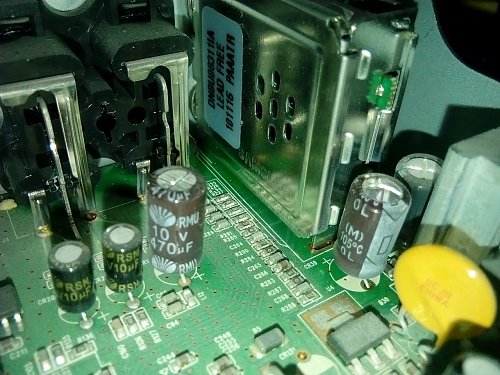

    سوال1-قطعه معیوب کدام است؟؟؟
    سوال2-چه ایرادی تو دستگاه بوجود آورده است
    لطفا پاسخ بفرمایید

    جناب بهرام اونجور که تو تصویر مشخصه خازن CR39 باد کرده و خرابه
    ولی در کل بنظر من معما و یا سرگرمی زیاد جالبی نیست بهتر بود تو بخش تجربیات مطرح میکردید

    با درود
    در کل سخن اقای صالحی درسته .
    چون خازن مورد اشاره در مسیر صافی 3.3ولت تغذیه تیونر قرار داردیا سیگنال نداریم یا تصویر با تراک زیاد است.

    پیش فرض پاسخ : معما -قطعه معیوب کدام است-چه مشکلی ایجاد میکند
    [QUOTE=bahram chobin;468026]
    سلام به همکاران گرامی
    بعنوان سرگرمی این تاپیک رو زدم
    (بعدا به بخش تجربیات اضافه خواهد شد)
    لطفا پاسخ بفرمایید
    [/QUOTEپاسخ شما دوست عزیز
    وبهتره از خازن با ولتاز بالاتر استفاده کنید
    وهمچنین خازن مسیر 5 ولت برد تغذیه رو نیز تعویض نمایید
