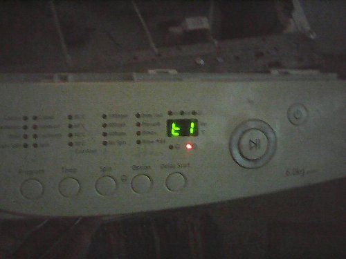

    درود دوستان
    لباسشویی سامسونگ مدل
    B1075T بعد از روشن شدن پیغام E1 میدهد
    برد رو باز کردم ومتوجه شدم
    خازن 450 ولت 10 میکرو ته اون باد کرده وهمچنین 2 عدد میکرو سویچ خراب بود که تعویض کردید
    ناگفته نمونه قبل از تعویض خازن باید دکمه
    پاور وپروگرام رو باهم میگرفتی تا روشن بشه
    بعد از تعویض خازن مشکل روشن شدن برطرف شده ولی ارور E1 برقراره
    دوتان کسی مشکل رو میدونه از کجاست ؟؟؟؟؟
    ممنون ومتشکرم
    اینم عکس از پنل وخطا

    در یک سایت خارجی دلیل آن را وارد نشدن آب - کم بودن فشار آب - گرفتگی صافی یا خرابی سنسور آب اعلام کرده بود

    ممنون دوست عزیز
    خطای ورودی اب در سامسونگ 4E
    ودر خروجی SEویا 5E میباشد
    خطای بار اضافه هم UE میباشد
    خطای هیتر یا سنسور گرمکن E6
    خطای قفل درب ویا سنسور درب DE
    ولی E1 رو نمیدونم ومتاسفانه موارد ذکر شده شما نبود

    بنده فقط نقل قول کردم گفتم شاید مفید باشد .
    در ضمن از منبع دیگری جدول ارورها را گرفتم که برای شما قرار میدهم

    دوستان سلام
    مشکل برد لباسشویی فوق باتعویض خازن
    400 ولت 10 میکرو در قسمت پل دیود تغذیه برطرف گردید
