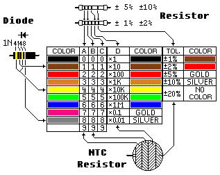

    مقدار دیود یا از روی شماره مشخص میشود یا از طریق خطوط رنگی
    که هر رنگ بیانگر عدد خاصی است که به روش خواندن مقاومتها باید خوانده شود

    دوست عزیز با این روش نمیشه دقیق تشخیص داد
    مخصوصا زمانی که دیود سوخته
    از کجا می خواهید مقدار ان را پیدا کنید ؟
    این جدول را نگاه کنید
    جدولهایی مثل این زیاده کمی جستجو کنید
    جواب سوال را پیدا می کنید .

    مثلا دیود 1n4148 smd که دو رنگ بیشتر نداره اولش سیاه و بعد سفید چطوری می شه خوند

    دوست گرامی منظور از روش خواندن مثل مقاومت فقط تشخیص اعداد از روی رنگ است نه اینکه
    مشخصات با رنگ حتما بیان میشود .به طور خلاصه عرض کردم یا نوشته دارند یا رنگ که رنگ آن هم معمولا
    یک یا دو ردیف بیشتر نیست و اگر غیراز این بود باید از روی نقشه مقدار یا شماره آن را پیدا کرد و راه خاصی ندارد

    درود ممنون مهندس جواب دادید نقشه را هم ندارم 1n4148 جایگزین کردم فقط شماتیک رو برد حرف d و برای زنر z گذاشته
