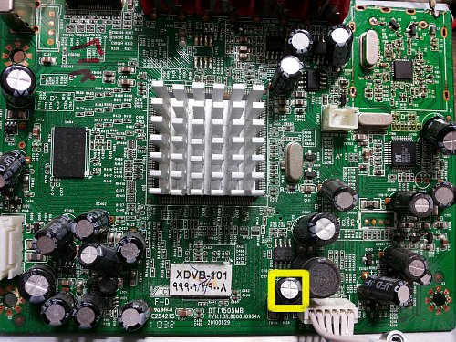

    با سلام خدمت دوستان گرامی . من یه دستگاه گیرنده دیجیتال x-vision مدل XDV 101دارم . تا دیروز روشن میشد . امروز که زدم که روشن بشه دیگه روشن نشد . هر کاری میکنم روشن نمیشه . همه جاشم نگاه کردم بوی سوختنی هم نمیداد . به نظر شما مشکل از کجاست ؟ ممنون میشم اگه راهنمایی بفرمایید با تشکر

    با سلام.....دوست عزیز اگر به تعمیرات وارد هستید بفرمایید تا راهنمایی کنم در غیر اینصورت به تعمیرکار مجرب مراجعه کنید.......با تشکر

    سلام دوست گرامی . متاسفانه به تعمیرات آشنا نیستم و پس باید ببرمش پیش تعمیر کار . فقط اینکه آیا ارزش تعمیر کردن و داره یا نه ؟ منظورم از نظر هزینه هست . چون این دستگاهها آنچنان قیمتی نداره . میخوام ببینم تعمیرش خیلی هزینه داره ؟ با تشکر
    درود بر شما داداش:
    خازنی که در تصویر میبینید رو تعویض و نتیجه رو اعلام کن
