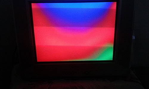

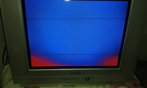

    برا تعمیر تلویزیون سامسونگ CRT آوردن که رنگش اینطوری میشه
    لطفا راهنمایی کنید که کدوم قطعه رو باید تعویض کرد تا رنگ تلویزیون به حالت اولیه برگرده

    با سلام.....دوست عزیز اول ptc را تعویض در صورت جواب نگرفتن آیسی rgb را بررسی کن......با تشکر

    دوست عزیز این چه مدل سوال کردن بود
    مدل کو ؟
    شماره شاسی کو ؟
    علت عیب چی بوده ؟
    این مشکل از موارد زیر هست
    خرابی
    ایسی یا ترانزیستورهای RGB
    خرابی
    لامپ تصویر در اثر ضربه
    خرابی
    ایسی سیستم
    ضمنا
    اگر PTC خراب باشه باید در پشت زمینه
    تصویر داشته باشید
    که فکر نمی کنم ایراد از PTC
    باشه
