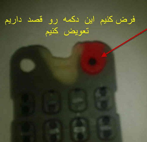

    دوست عزیز هیچ نیازی به چسبی نیست
    شما از کنترل اوراقی که پد می خواهید
    خارج کنید پد را کمی با اطرافش با قیچی
    ببرید و بعد پد جدید را داخل سواخی
    که ایجاد شده قرار دهید
    پد که داخل سوراخ باشه به چپ و راست حرکت
    نمی کنه
    اگر هم اطراف پد کمی پهن تر باشه
    بالا و پایین هم نمیشه
    نمیدونم منظورم را تونستم برسونم یا نه؟

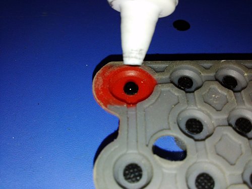

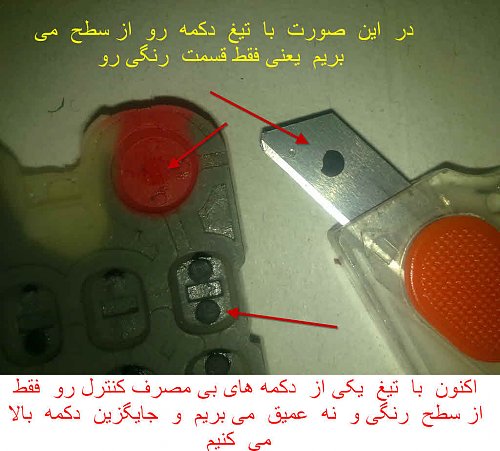

    مشکل اینجاست که در روش شما اگر فرض کنیم یک سوراخ در دکمه اوکی ok ایجاد کنیم و یک دکمه دیگه رو به وسط اون فشار بدیم من تست کردم چند تا مشکل داره
    1- در بیشتر اوقات چراغ کنترل اتصال می کنه چرا؟ چون دکمه دیگه حالت فنری نداره و ممکنه اصلا بعد از فشردن دکمه به جای قبلی بر نگرده یا اینکه با زمین خوردن کنترل از جا در بیاد
    در تصویر زیر من به جای سوراخ کردن پد و جا دادن یک دکمه دیگه از پشت پد یک راه دیگه پیدا کردم فقط نیاز به چسب خوب داره
    البته این روش صرفا برای پد سالم کاربرد داره و دکمه های کنده شده رو شامل نمیشه که موضوع اصلی سئوال من هم هست
    ویرایش توسط mioo_sara : 10th September 2015 در ساعت 18:10

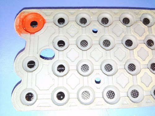

    دوست عزیز کاری که من گفتم برای زمانی بود
    که کلا دگمه پاره شده مثل شکل اولی
    کنار اون دگمه ابی
    ولی این عکسی که در پست بالا گذاشتی
    اصلا نیازی به تعویض و بریدن گرافیک نیست
    راه حل بسیار ساده هست
    از ماده گرافیک مخصوص این کار استفاده کنید
    و یک سطح جدید از گرافیک را بسازید
    یا اگر گرافیک هم ندارید یک زر ورق سیگار
    را روی پد بچسبانید
    البته گرافیک بهتره و عمر بیشتر داره

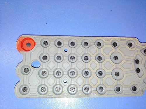

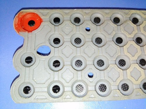

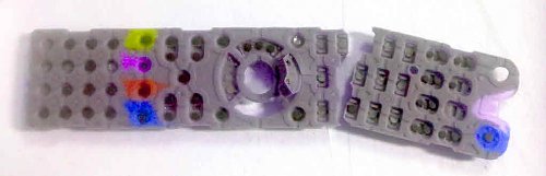

    48
    93,269 سپاس از17,885 پست

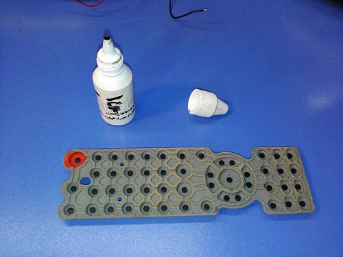

    به صورت تصویری توضیح میدم
    این چیزی که در عکس می بینید گرافیک هست
    این گرافیک را به این صورت روی پدهای خراب
    می زنیم به این صورت
    روی 7 عدد از پدها گرافیک زدم بالایی ها
    بعد از یک دقیقه که گرافیک خشک شد
    دقیقا مثل گرافیکهای فابریک میشه
    و به خوبی و خوشی کار می کنه
  14. 10کاربر از ASHKAN-NO بخاطر ارسال این پست مفید سپاسگزاری کرده اند:

    سلام این ماده گرافیک رو ازکجا میشه تهیه کرد؟

    همه قطعات فروشیهای الکترونیک
    موجود هست
    در دو نوع
    اسپری
    قطره چکان
    که اسپری پیدا کنید خیلی بهتره
    جنس انها فیلیپس هست ولی خیلی
    سخت گیر میاد
    البته این قطره چکان هم بد نیست خوبه
    فقط جنس مرغوب پیدا و خرید کنید

    با تشکر از دوست عزیزمان ASHKAN-NO
    من یکی دوسال قبل یکبار یک قطره چکان خریدم با یک برگه کوچیک فارسی کنارش اسمش اگه اشتباه نکنم گرافن بود
    سازنده نوشته بود بعد از اینکه بروی هر دکمه یک قطره از محتویات قطره چکان ریخته شد 24 ساعت اجازه دهیم تا خشک شود
    من تست زدم بعضی از دکمه ها تقویت شده بودند اما بعد که درب کنترل رو دوباره باز کردم دیدم بیشتر ماده چکانده شده روی دکمه ها به صورت پودر در اومده بود و کل بورد کنترل رو پوشونده بود به نحوی که کاملا قهوه ای شده بود !!
    گمونم دست ساز و تقلبی بود
    اما اونی که شما لطف کردید تصویرش رو آپلود کردید ظاهرا مرغوبه
    میشه لطف کنید بگید قیمتش چقدره ؟
    ضمنا اینکه 5 دقیق طول میکشه تا خشک بشه یعنی کارش رو زود انجام میده و ظاهرا حاوی الکل باید باشه تا سریع تبخیر بشه
