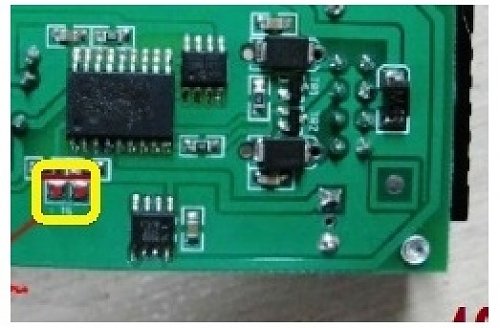

    Click here to enlarge نوشته اصلی توسط majidgm Click here to enlarge
    باتشکر از جناب وهاب قدس قرجه
    اگه امکانش هست یکم بیشتر توضیح بدید چون دستگاه رو باز کردم اما دقیقا نفهمیدم چطور باید عمل کنم.
    درود:
    يك عكس از برد بزاريد راهنماييتان كنم.

    پیش فرض پاسخ : قفل مرکزی با مادون قرمز پژو
    این عکس رو از یکی از سایتها برداشتم چون با دوربین گوشیم واضح نبود و مدار ماشین بنده هم دقیقااز همین مدار است.باتشکر
