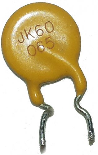

    این قطعه که من ابتدا فکر میکردم خازن عدسی باشد میرود که کم کم دانستن نام و کارائیش برایم یک معما شود. چند وقت پیش وقتی با تعویض این قطعه سیگنال رسیور استارست 2000ACE درست شد من شدیدا" به این قطعه علاقه مند شدم. وقتی به بازار امجد رفتم تا چند تائی از آن تهیه کنم به من گفتند که این قطعه خازن نیست بلکه وریستور است. دوباره در مغازه هائی که وریستور میفروختند گشتم و یکی از آنها گفت این وریستور نیست بلکه ....
    لذا من برای شناختنش به اینترنت مراجعه کردم و دیتا شیت آن را یافتم که در ذیل پیوست میگردد.
    حال سئوال من از بزرگان سایت این است که با توجه به دیتاشیت که من بعنوان یک مبتدی چیزی از آن نفهمیدم بطور کلی بگویند این قطعه چیست؟ کارائیش چه می باشد و چه کاری در رسیور انجام میداد که خرابیش باعث نبودن سیگنال میشد
    مرسی قبلا" از همکاری گرمتان

    این قطعه یک نوع مقاومت حرارتی هست
    که با دادن حرارت به ان مقادرش تغییر می کنه
    در محلی از ان استفاده میشه که وقتی
    حرارت بالا رفت ولتاژ و جریان را کنترل کنه
    و کارهای مشابه
    برای تست این قطعه هم به این صورت عمل کنید
    اهممتر را روی رنج تست اهم قرار دهید
    و با هویه یا فندک قطعه را گرم کنید
    می بینید که مقدار مقاومت تغییر می کند
    و با سرد شدن هم باز مقدار تغییر می کند

    ptc
    fuse

    قطعه مورد نظر شما PTCیک نوع خاص از مقاومت حرارتی مثبت است. در اصل با تغییر مقدار مقاومت به ازای دما می تواند مقدار شدت جریان را کنترل کند.قرار گرفتن این قطعه در خروجی جریان تغذیه ال انبی یعنی بعد از ای سی 317برای حفاظت این قسمت از مدار در صورت اتصال کوتاه کابل یا جریانهای برگشتی از کابل .در مورد قطعه مورد نظر شما برابر دیتاشیت در محدوده 250 میلی امپر محدود می گردد

    ضمن تشکر از بزرگانی که به من جواب دادند اگر میشود یه کم جزئی تر در رابطه با محدوده 250 میلی آمپر توضیح دهید

    چون مقاومت PTCرابطه مستقیم با دما دارداگردمای محیط کار 25درجه سانتی گراد باشد و از PTCجریان250میلی امپر عبور کند تغییری در دمای ان ایجاد نمی شود تا منجر به تغییر مقاومت ان ودر نتیجه پایین امدن شدت جریان شود.حال اگر در همین دما به هر دلیلی شدت جریان گذرنده از PTCبالا برود شروع به گرم شدن میکند ومقاومت ان بالا میرود وشدت جریان را کم میکند.

    دوست عزیز ساده بگم
    این طور هست که اگر دستگاهی و منطقه ای از
    دستگاه مثلا تیونر و قطعات اطراف ان به صورت
    غیر عادی گرم شوند و دما بالاتر از حد برود
    این مقاومت با تغییر ظرفیت در خود باعث
    افت ولتاژ و جریان ان قسمت می شود
    و باعث می شود حرارت پایین تر بیاید
    دیگه ساده تر از این نمیشه توضیح داد
