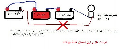

    با تو جه به شکل مقدار امپر بین مبدل و باطری خودرو چقدر میباشد اگه کسی مبدل 12 به 220 داره تست کنه و نتیجه را اعلام کنه .
    متشکرم

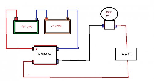

    دوست عزیز نقشه شما اشتباه میباشد وعلت انا برایتان علامت زدم
    در این نوع مدار جریان DC طی فرایندی تبدیل به ولتاز متناوب یا همون AC میگردد وهیچ وجه اشتراکی همانند خط سیر شما کشیدید با هم ندارندواگه بهر طریقی خروجیهای مبدل به یکی از قطبهای باطری برخورد کنه احتمال وجود ولتاز AC (برق گرفتگی) یا سوختن قطعه میباشد
    ونکته بعدی اینکه امپر مترها بر دونوعند یکی AC ودیگری DC
    که بنا به مورد مصرف در مدار قرار میگیرد
    در مداری که رسم کردم 2 تا امپرمتر کشیدم که البته یکی واسه تست کافیه حالا یا ACیا DC
    که بدلخواه یکی را حذف کنید Click here to enlarge
