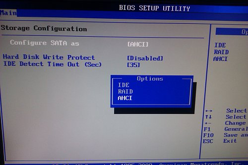

    داخل تنظیمات ستاپ گزینه هایی برای درگاه SATA هست مانند تصویر زیر
    شما داخل ستاپ سیستم خودتون این گزینه ها رو پیدا کنید
    اگه این تنظیمات روی AHCI باشه شما نمیتونید ویندوز ایکس پی روی سیستم نصب کنید در واقع روی این حالت
    هارد دیسک شما برای ویندوز ایکس پی قابل شناسایی نیست
    و باید این گزینه رو روی RAID تغییر بدید تا امکان نصب ویندوز ایکس پی فراهم بشه
    این موارد رو بررسی کنید و نتیجه رو اعلام کنید

    ولی گزینه ی raidتوبایوس سیستم وجونداره
    فقطachiوcomepitableاگه اشتباه نکنم هست که الان روی گزینه ی دومی هستش
    حالاکاردیگه ای میشه کرد
