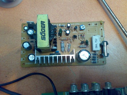

    دوستان من یک برد تغذیه جداگانه تلوزیون دارم میخواستم بدونم آمبر خروجیش چنده؟
    اینم عکسش

    سلام همکار عزیز
    این برد جایگزین هست و زمانی که بخش تغذیه تلوزیون قابل تعمیر نباشه میشه از این برد بجاش استفاده کرد
    یا برای تست کردن تلوزیون در مراحل تعمیر بکار میره و چندتا ولتاژ خورجی داره
    حالا منظور شما از خروجیش چند آمپر هست . آیا برای استفاده دیگه غیر از تلوزیون لازم دارید؟

    سلام دوست عزیز
    اگه به مسیر 25 ولت روی برد تغذیه تلوزیون دقت کنید دیود بعد از چاپرش از نوع 1 امپر هست بنابراین این شاخه
    توانایی حداکثر 1 امپر جریان خروجی رو داره که صد در صد کمی پایین تر از یک هست
    شما برای استفاده در چنین بردی بهتره از ترانس استفاده کنید امنیت بیشتری هم داره
    بردهای سوئیچینگ خطرناک و در ضمن درمقابل اتصال کوتاه احتمالی خیلی آسیب پذیر هستند
    بهترین کار استفاده از یک ترانس 24 ولت 3 آمپر هست که با یک پل دیود و خازن خروجی DC بده

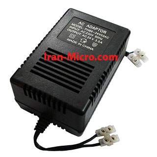

    بله این که تصویرش رو گذاشتم یک نوع از آداپتورهای سویچینگ هست که تو بازار موجوده
    اکثرا شبیه شارژر لب تاب هستن و امپرهای مختلفی دارن
    خوب ببینید این مدلهای آداپتوری نصبت به اون برد تغذیه تلوزیون امنیت بیشتری داره و کار کردن باهاشون راحتتره
    همه تغذیه های سویچینگ نصبت به اتصال کوتاه مسیر خروجی ولتاژ حساس هستند که البته داخلشون فیوز هم هست
    بنده نمیدونم این ماژول رو برای چه کاربردی استفاده میکنید ولی در کل برای مصارف تعمیرکاری تغذیه با ترانس بهتر هست
