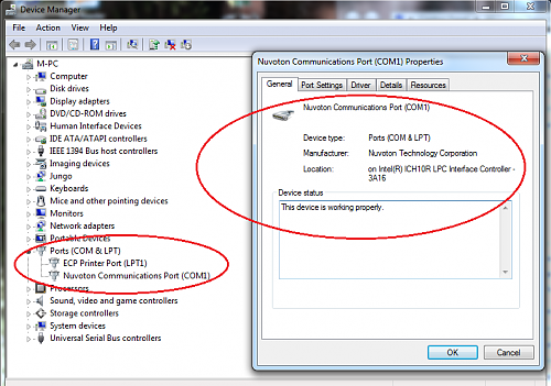

    پیش فرض پاسخ : درخواست راهنمایی برای نصب کارت پورت سریال rs232 بروی ویندوز 7
    بله شناسایی شده اول زده کام 1 وپایینش هم پورت 3و4 همشناسایی شدن
    Click here to enlarge نوشته اصلی توسط omid_221 Click here to enlarge
    خوب ببینید دوست عزیز اقا امید
    پس با این توصیفات کارت شما شناسایی شده احتمال داره دستگاه شما یا لودر مربوطه با کارت مچ نشده

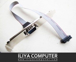

    یک نکته دیگه خدمت شما عرض کنم
    روی اکثر مین بردها حتی اگه پورت سریال نباشه پینهایی تعبیه شده که بعدا بشه این پورت رو توسط کابل مخصوصش رو
    مین برد نصب کنید اونجور که بنده فهمیدم اگه این مدلی بتونید پورت رو اضافه کنید خیلی بهتر از کارت جواب خواهد داد
    منظور با کابلی مثل این

    اصلا جایی داخل مادربرد نیست که به عنوان کام باشه ولی چرا پورت 1 اتوماتیک نصب شده
    باتشکر اززحمات برادران گرامی جناب صالحی عزیز بالاخره کابل رامستقیم به داخل مادربرد وصل نمودم ازراهنمایهای عزیزان ممنونم
