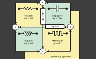

    دانلود مقاله ای در مورد مموریستور ها یا مقاومت های حافظه دار
    ممریستور (Memristor) یا پایدارکننده حافظه از المان‌های دوپایانه‌ای مدارها هستند.
    حافظه RAM به صورت ذاتی پس از قطعی جریان، به طور کامل پاک می‌شود. با این حال در سال ۱۹۷۱ ایده حفظ حافظه به صورت تئوری مطرح شد و این پدیده در سال ۲۰۰۸ به عمل انجامید. ممریستور یا مموری رزیستور یک عضو الکتریکی دارای ۲ ترمینال است که در آن یک ارتباط کاربردی بین بار الکتریک و شار مغناطیسی برقرار است. وقتی جریان از یک جهت وارد همین وسیله شود مقاومت الکتریکی افزایش می یابد و وقتی جریان از جهت مخالف آن وارد شود مقاومت کاهش می یابد.اما زمانیکه جریان متوقف شد این جزء مدار آخرین مقاومتی را که داشته است حفظ می کند و وقتی دوباره جریان بار شروع می شود، مقاومت مدار به میزان آخرین زمان فعالیت خواهد بود.این وسیله یک عملگر مقاومتی با مقاومت تقریباً خطی است تا زمانی که نمودار جریان بر حسب زمان در یک محدوده خاص باقی بماند. ممریزستور از لحاظ نظری توسط چوا در یک مقاله که در سال ۱۹۷۱ منتشر شد فرمول بندی و نامگذاری شد.در سال ۲۰۰۸ یک گروه در آزمایشگاه HP تولید یک ممریستور متغیر بر پایه لایه های نازک را رسماً اعلام کردند.این یعنی ممریستور برای به کارگیری در حافظه های نانو الکتریک و ساختار های نئومرفیک کامپیوتر استفاده شود.در مقاله ۱۹۷۱ شن چوا یک مفهوم بین مقاومت و القاگر-خازن را دریافت و ایده ساده و اساسی ،مشابه ابزار ی مانند ممریستور را از آن الهام گرفت.هرچند رابطه بین ولتاژ و جریان در ممریستور مانند واریستور خطی نیست،اما دانشمندان دیگر هم قبل از او روابط غیر خطی برای شار بار الکتریکی بیان کردند ولی نظریه چوا فراگیرتر بود. مقاومت ممریستور به قسمت صحیح ورودی که به ترمینال آن داده می شود،وابسته است(برخلاف واریستور که به مقدار لحظه ای ورودی بستگی دارد)پس از آن که این جز مدار میزان جریانی که از آن گذاشته است را به باد می آورد.توسط چوا به عنوان ممریستور ناگذاری شد.به عبارت دیگر ممریستور عضوی خنثی از مدار و داراری دو ترمینال است که بتواند رابطه تابعی از جریان بر حسب زمان و ولتاژ بر حسب زمان را حفظ کند.نمودار این تابع ممریستنس نامیده می شود.و مشابه مقاومت متغیر است.باتری ها نیز ممریستنس دارند ولی عضو خنثی نیستند.تعریف ممریستور به طور خاص بر پایه متغیر های اصلی مدار یعنی جریان و ولتاژ و رابطه آن ها با زمان است.درست مانند مقاومت ،خازن و القاگر. برخلاف این سه جزء مدار(مقاومت،القاگر و خازن)که می توانند مقادیر ثابت نسبت به زمان داشته باشند رابطه ممریستور غیر خطی بوده و می تواند به صورت تابعی از متغیر مدار یعنی جریان بار خالص بیان شود.چیزی به عنوان ممریستور استاندار وجود ندارد.در عوض هر وسیله ای که نقش تابعی بازی می کند که ولتاژ بر حسب جریان یا بر عکسی را بیان می نماید.گونه ای از ممریستور مقاومت ساده است.مانند سایر اجزای دو سره مدار (خازن و مقاومت و القاگر)ممریستور ایده‌آل وجود ندارد.بلکه در حد کمی خاصیت مقاومتی،خزنی و القاگری دارد.
