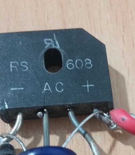

    سلام جناب اسد دوست عزیز من از دیودهای 10 امپر استفاده میکنم طریق بستن که حتما میدانید عکس از دیود میزارم

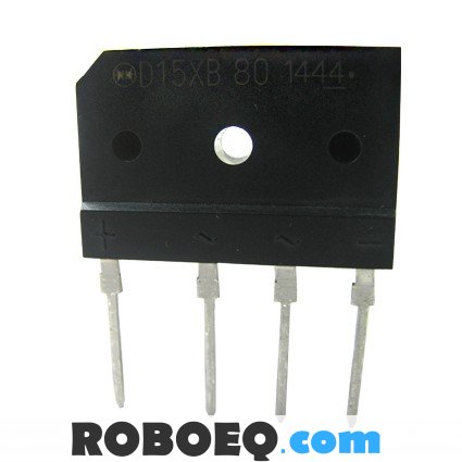

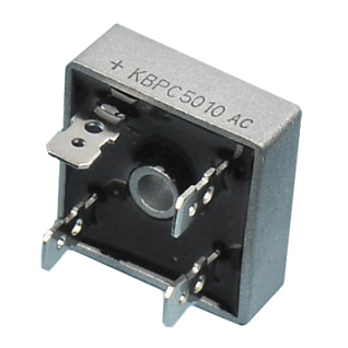

    پیش فرض پاسخ : جایگزین دیود پل
    سلام دو ست عزیز
    اون مدل که تصویرش رو گذاشتید حدودا 3 تا 4 آمپر هست تازه اگه جنس مرغوب باشه
    میتونید بجاش از پل دیود فلزی
    یا شانه ای آمپر بالا که روی رادیات بسته میشن استفاده کنید
    یا اینکه طبق فرمایش جناب کریم از 4 عدد دیود 6 یا 10 آمپر بصورت پل ببندید و استفاده کنید
    طریقه پل دیود بستن نیز مانند تصویر زیر هست
