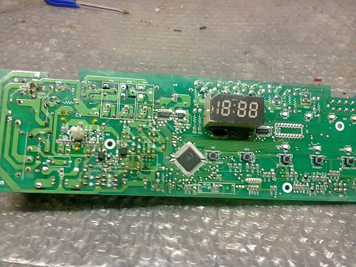

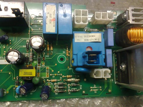

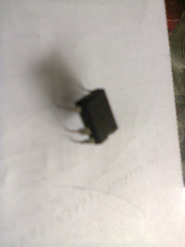

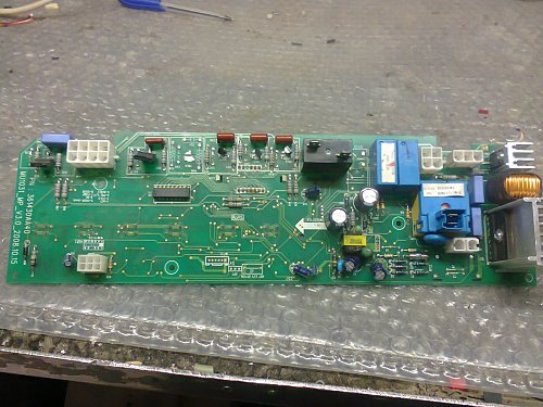

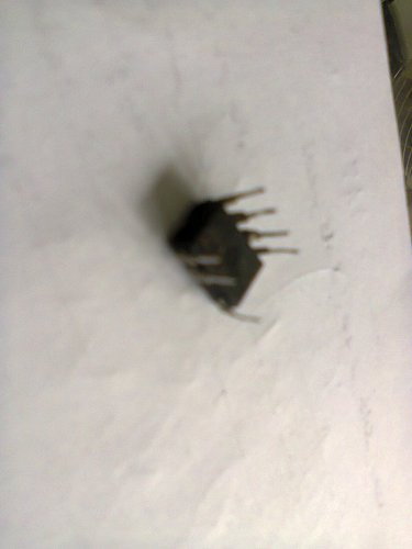

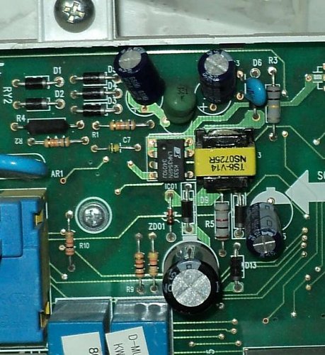

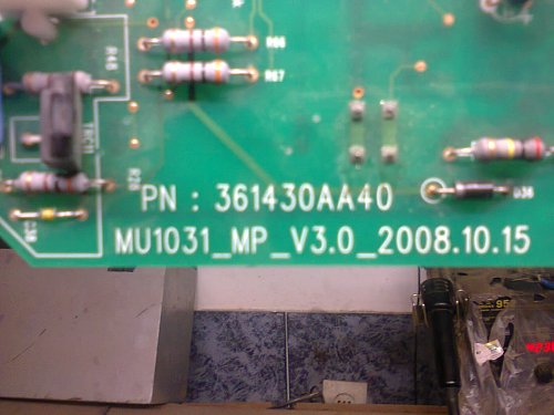

    از شهرستان واسم یه برد لباشویی اوردند که ایسی تغذیه ترکیده ویکی از اعداد روی اون قابل خواندن نیست
    اگه کسی میدونه شمارش چیه بگه ممنون میشم
    اینم بگم که مدل لباسشویی رو طرف نمیدونه فقط میگه کنوود هست
    اینم چند تا عکس از برد وایسی تغذیه به شماره LNK .64 PN جای نقطه عدد نامفهوم میباشد وایسی 7 پایه دارد مانند TNY164Click here to enlargeClick here to enlargeClick here to enlarge

    LNK364PN
    می تونی
    LNK354PN
    هم استفاده کنی

    2 2
    درود جناب اشکان عزیز
    هرچه گشتم این 2 شماره رو پیدا نکردم
    2 شماره 304 و 500 بود که زدم جواب نداد یعنی ایسی خروجی نمیده !! کمی گرم میشه وفقط همین ؟؟؟؟؟؟؟؟؟؟
    قطعات هم همگی تست کردم سالمند.به میکرو 5 ولت هم میدم بازم خبری نیست
    احتمالا یا میکرو صدمه دیده یا نه باید خود ایسی یا مشابهی که شما فرمودید باشه

    عزیز بهتره مستقیم به ایسی میکرو
    ولتاژ ندهید خطرناکه
    سعی کنید تغذیه را راه اندازی کنید
    اگر هم ایسی را پیدا نکردید
    یک ایسی دیگه جایگزین کنید
    که البته کار سختی هست ولی شدنی

    شماره مدل برد یا شاسی را بدهید تامن شماره ای سی را بدهم

    دوست عزیز شماره ایسی مشخص هست
    خود ایسی در بازار نیست
