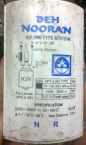

    سلام دوستان من نقشه سیم کشی داخلی پرژکتورهای صنعتی که اصطلاحا به اونها لامپ خیاری هم میگن رو میخواستم البته با استارتر دو سیم.و یک سوال آیا میشه استارتر اونهارو جدا از خود پرژکتور تست کرد ممنون میشم منو راهنمایی کنید.

    یه تصویر از ترانس استارتر برات میزارم که نقشه سیم کشی روی خودش هست
    امیدوارم بدرد بخوره
