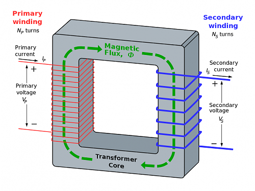

    پیش فرض پاسخ : خروجی ترانس
    دوست عزیز جناب عباس
    همونطور که دوستان نیز اشاره کردند این کار باعث سوختن سیم پیچ ترانس و همچنین اتصالی شدید میشه
    یک نکته رو عرض کنم : وقتی شما چندین متر سیم رو روی یک هسته بپیچید بنا به طول زیاد سیم مقاومتی ایجاد میشه که معمولا تو اولیه
    ترانس معمولی میشه مشاهده کرد که این کار هم بر اساس محاسبه طول و قطر سیم اندازه هسته با فرمول خاصی محاسبه میشه
    درحالی که تو ثانویه ترانس کاهنده که همون ترانس 12 ولت شماست از تعداد دور سیم خیلی کمتر و با قطر زیاد تر استفاده شده
    حالا شما اگه بخواید ولتاژ 220 رو به ثانویه ترانس وصل کنید در واقع مثل این هست که دو سر یک سیم 2 متری رو بزنید به پریز برق!!
    خودتون میدونید چه اتفاقی میافته
    یک تصویر دیگه از نمای ترانس

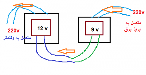

    شما اگه می خوایید آزمایشی رو ترانس خودتون انجام بدید یک مورد به شما معرفی میکنم
    البته کمی خطرناک هست باید خیلی دقت کنید
    شما میتونید یک ترانس 9 یا 12 ولت دیگه به ثانویه ترانس 12 خودتون وصل کنید و از اولیه اون ولتاز 220 تحویل بگیرید
    البته عرض کردم خیلی خطرناکه و اصلا شوخی بردار نیست دقیقا مثله برق 220 ولته داخل پریز هست!!!
    اگه علاقه دارید تست و آزمایش کنید بازم میگم دقت کنید
    آزمایش های و خلاقیتهای دیگه ای هم میشه با یک ترانس انجام داد
