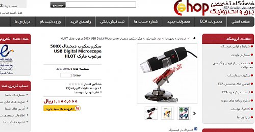

    سلام میخوام یک لوپ واسه کارم بخرم واسه تعمیرات رسیور گیرنده دیجیتال و...
    نظرتون درمورد این لوپ چیه لطفاClick here to enlargeراهنمایی بفرمایید

    از نظر قیمت که مناسب هست ولی
    اصلا کیفیت مناسبی ندارند
    و زیر ان کارکردن سخته
    نظر من این هست لوپ انالوگ بخرید
    کارکرد زیر ان راحت و کیفیت عالی داره
    ولی اگر بودجه شما محدود هست که هیچ
    همین لوپ بالایی خوبه

    منظو از اینکه کارکردش سخته یعنی نمیشه روش لحیم کاری یا با هیتر ایسی رو بیرون کشید؟

    نه از اون نظر مشکل این هست چون
    سیستم دیجیتالی هست نورهایی که در
    اطراف هست باعث میشه برگشت بخوره
    به دوربین و کیفیت لازم را نداشته باشه
    من خودم نوع بسیار پیشرفته این لوپها
    را دارم به طور مثال می خواهید
    پایه های یک ایسی را ببینید
    بین دو پایه که خالیه مثل اینه
    نور را برگشت میده و اصلا یک چیز
    بی کیفیت و ناجوری میشه و اعصاب ادم
    را خراب می کنه
    مگر اینکه
    نور اطراف را یا محل لوپ را طوری
    انتخاب کنید که بهترین حالت را داشته
    باشه و نورهای اضافی نباشه
    ولی لوپ انالوگ واقعا عالیه مثل این
    هست که توسط چشم خود دارید به برد
    نگاه می کنید
    با کیفیت و کارکرد عالی و زوم عالی تر
    ولی تنها مشکلی که داره لوپ انالوگ
    این هست که زیر ان با هیتر کمی سخت
    میشه کار کرد و بردهای بزرگ جا نمیشه زیرش
    ولی لوپ دیجیتالی ان مشکل را نداره
    البته هر ** برای خودش سلیقه ای داره
    خود من هر دو نوع را دارم
    ولی انالوگ را بیشتر دوست دارم
    اینم عکس دو تا لوپ من که دارم
