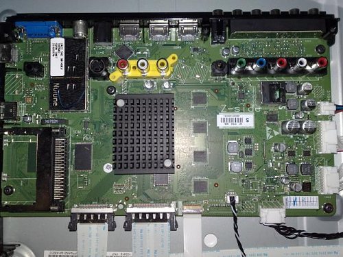

    سلام دوست من فایل اپگیرد نمیخوام فایل فلش میخوام تلویزیون روشن میشه موقع لود برنامش به مشکل میخوره و ریستارت میشه از فایل اپگیردم استفاده کردم ولی نتوست فایل قبل از ریست شدن لود کنه فقط لو گو فیلیپس میاد
    از دوستان کسی طریقه استفاده از پورت SERV.U در پشت دستگاه بلده

    آی سی ایپرام را تعویض کن وببین آیا باز هم ریستارت می شود یا نه؟

    ای سی ایپرامش به نظرم ای سی به شماره 464WP باشه ای سی 8 پایه فوق اس ام دی که فکر نکنم تو بازار باشه

    یک عکس از برد بگذار تا آی سی ایپرام برات مشخص کنم ویا شماره آی سی های 8 پایه را بنویس.

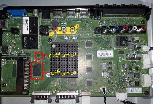

    دوست عزیز سلام
    در عکسی که شما قرار داده اید ، شماره آی سی ها مشخص نیست !
    البته آی سی فلش آن که 48 پین میباشد ، کاملا مشهود است
    ولی آی سی ایپرام آن نامشخص است !
    اگر زیر برد آی سی های دیگری دارد عکسی هم از زیر آن بگیرید و در سایت قرار دهید و در غیر این صورت به دنبال آی سی هایی باشید که با 24CXX شروع شده اند و شماره آنها این چنین است A21C - A41D و ........
    اگر نبود طبق عکس آی سی ایپرام و فلش آن همانهایی هستند که مشخص کرده ام
    نکته مهم : قبل از برنامه ریزی آی سی ها لطفا یک بک آپ از فایل های خود آی سی تهیه نمایید تا در مواقع لزوم بتوانید از آن استفاده نمایید

    جناب پناهی از راهنمایی شما ممنونم ای سی به شماره 25P05VP پشت برد قرار داشت
    این ای سی تو بازار گیر میاد
