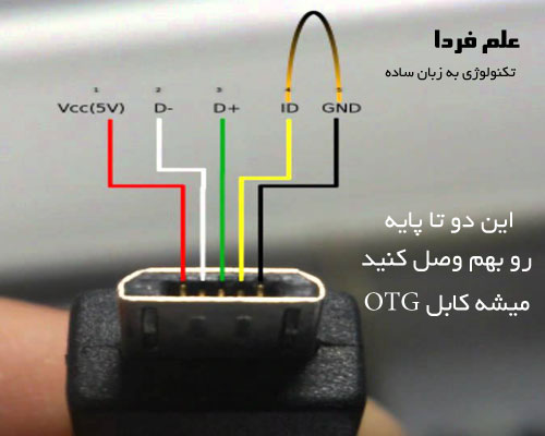

    جهت اطلاع
    گوشی های جدید وقتی کابل OTG به انها وصل میشود خروجی ولتاژ USB انها 5 ولت میشود و قادر است یک هارد اکسترنال را ساپورت کند شما میتوانید با این کابل یک هارد را به گوشی وصل کنید.اگر پین 4 و 5 USB در گوشی به هم وصل شود خروجی 5 ولت میشود و تا 500 میلی امپر جریان دارد
    http://www.elmefarda.com/wp-content/...OTG-CABLES.jpg
    http://www.elmefarda.com/wp-content/...ble-wiring.jpg
