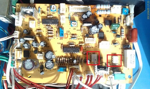

    دوست عزیز
    یکی دوتا
    عکس واضح از مدار وترانس مذکور بزار تا بهتر راهنمایی بشوید

    دوستان مشکل اتصالی حل شد فیش خروجی ترانس با فیش پمپ باد جابجا وصل میشد.ولی الان درجه هویه صفر و فشار باد هم کم نمیشود
    دوست عزیز
    2عدد کوپلر که علامت زدم وترایاک هیتر که فکر کنم BT134 بود وترایاک هویه رو باهم تعویض کن
    انشاالله مشکل حل میشه Click here to enlarge
