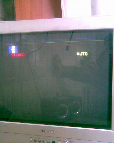

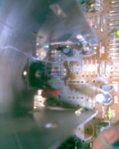

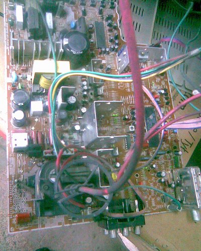

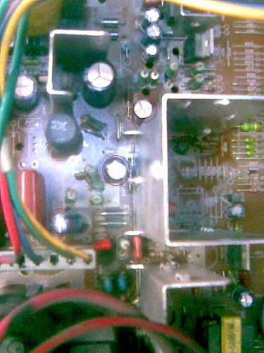

    پیش فرض تلویزیون سامسونگ مدل cs-21k3st
    سلام مدل مذکور با شماره شاسی KS1B هفت خط رنگی عمودی بالای تصویر هست و با تعویض خود ای سی ورتیکال و خازنهای اطراف هنوز خطها هستند. ودر عکسها علامت زدم قطعات تعویض شده رو.Click here to enlargeClick here to enlargeClick here to enlargeClick here to enlargeClick here to enlarge

    با سلام.....دوست عزیز بین آیسی و هدسینک خمیر سلیکون بزن و از اتصال کامل آیسی و هدسینک مطمئن شو در صورت برطرف نشدن یکبار ایپرام کن و با منو مخفی هم میتونی خطها را محو کنی.لطفا از عیب هم عکس بذار.....با تشکر

    این عیب احتمالا از ای سی ورتیکال ویا خازنهای اطراف ان است .

    خازنهایی که گفتم را باید تعویض کنید
    اگر نشد
    یا ایسی ورتیکال خرابه
    یا دیودهای کنار ایسی
    که معمولا مشکل از همان خازنها هست
    که گفتم

    عزیز نه مشکل خاموشی و نه خطوط به
    منو ربط نداره دستکاری نکنید
    خازنهایی که میگم را تعویض کنید
    C303
    C304
    C409
    C410

    خازنهای گفته شده تعویض شدن مشکل کماکان پا برجاست..

    خازن c418 امکان داره معیوب باشه و کجای مدار هستش و لوکیشنش چنده؟
