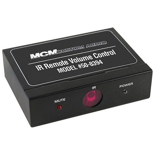

    جناب داوود برای تست سالم بودن کنترل همون دوربین موبایل یا دستگاه چک کردن ریموت یه چیزی
    شبیه این دستگاه زیر هست البته این که تصویرشو گذاشتم نیست
    که تو فروشگاههای قطعات الکترونیک موجود هست استفاده کنید
    ولی گاها دیده شده ریموت کنترلی با اینکه با تستر درست نشون میده روی دستگاه عمل نمیکنه
    و این عیب مربوط به تغییر فرکانس کنترل هست که با تعویض کریستال حل میشه در برخی موارد هم چیپ آسیب
    میبینه که قابل اصلاح نیست
    در کل بهترین و کاملترین روش تست کنترل همون دستگاه خودش هست
