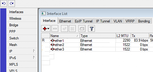

    برای تنظیم آدرسIP در صورت داشتن چندین اینترفیس باید اینترفیسی که مد نظر است و باید IP بر روی آن تنظیم شود , مشخص کنید.
    برای این منظور اگر روتر بورد در اختیار دارید به شماره پورت دقت کنید یا اگر نام اینترفیس ها تغییر کرده است یا میکروتیک بر روی سروری با چندین کارت شبکه نصب شده است, همه کابل ها را از میکروتیک قطع کرده و از طریق Winbox یا ترمینال, اینترفیسی که به حالت Running هست را پیدا کنید.
    • تشخیص اینترفیس برای تنظیم IP
    با استفاده از دستور interface print خروجی همانند زیر را خواهید داشت.
    [behroozi@PersianAdmins] > interface print
    Flags: D - dynamic, X - disabled, R - running, S - slave
    # NAME TYPE MTU
    0 R ether1 ether 150
    1 ether2 ether 150
    2 ether3 ether 150
    مشاهده از طریق وینباکس
    اینترفیس که به شبکه متصل است با R مشخص شده است , پس آدرس باید بر روی ether1 تنظیم شود.

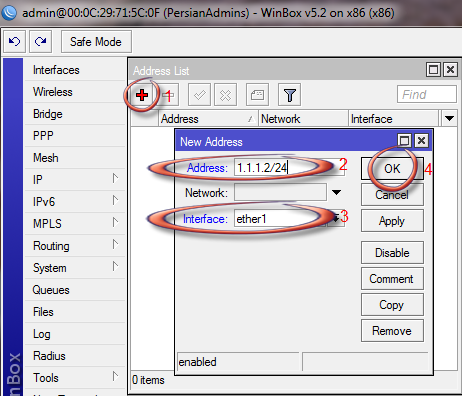

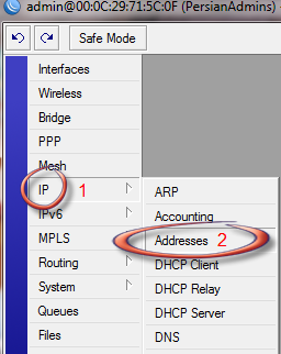

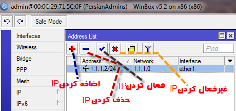

    • اختصاص آدرس IP از طریق Winbox
    حال که اینترفیس مورد نظر مشخص شد آدرس IP را تنظیم کنید.
    قدم اول
    قدم دوم
    قدم سوم

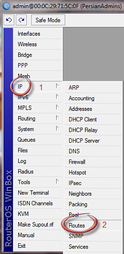

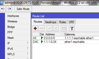

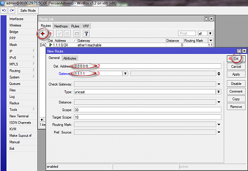

    2-تنظیم دروازه پیش فرض (Default Gateway ) در میکروتیک
    برای دسترسی به میکروتیک از دوردست و رنج آدرس های دیگر می بایست بر روی میکروتیک Default Gateway تنظیم شود.برای این منظور به طریق زیر عمل کنید :
    • تنظیم Default Gateway از طریق وینباکس
    قدم اول
    قدم دوم
    مشاهده تنظیمات
    • تنظیم Default Gateway از طریق ترمینال
    اضافه کردن : ip route add dst-address=0.0.0.0/0 gateway=1.1.1.1
    مشاهده کلیه مسیرها :
    [behroozi@PersianAdmins] > ip route print
    Flags: X - disabled, A - active, D - dynamic,
    C - connect, S - static, r - rip, b - bgp, o - ospf, m - mme,
    B - blackhole, U - unreachable, P - prohibit
    # DST-ADDRESS PREF-SRC GATEWAY DISTANCE
    0 A S 0.0.0.0/0 1.1.1.1 1
    1 ADC 1.1.1.0/24 1.1.1.2 ether1 0
    حذف یک مسیر :
    ip route remove 0

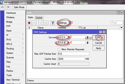

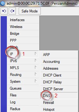

    3-تنظیم سرور DNS در میکروتیک
    برای تبدیل دامنه به IP سرور DNS را بر روی میکروتیک تنظیم می کنیم.فرضا برای اینکه بتوانید از منوی Tools --> Ping بتوانید Yahoo.com را ping کنید ،می بایست سرور DNS بر روی میکروتیک تنظیم شده باشد.
    • تنظیم سرور DNS از طریق وینباکس
    قدم اول
    قدم دوم
    • تنظیم سرور DNS از طریق ترمینال
    میکروتیک نسخه های 5 به قبل :
    ip dns set primary-dns=4.2.2.4
    ip dns set secondary-dns=8.8.8.8
    میکروتیک نسخه های 5 به بعد :
    ip dns set servers=4.2.2.4,8.8.8.8
    مشاهده تنظیمات DNS :
    [behroozi@PersianAdmins] > ip dns print
    servers: 4.2.2.4,8.8.8.8
    allow-remote-requests: no
    max-udp-packet-size: 512
    cache-size: 2048KiB
    cache-max-ttl: 1w
    cache-used: 8KiB

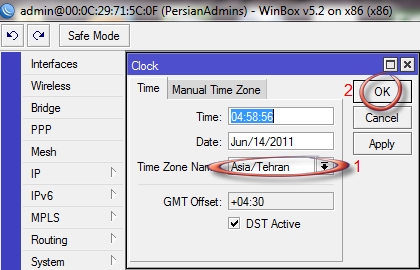

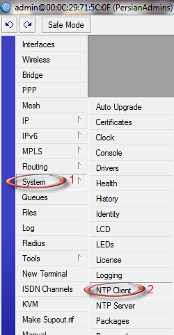

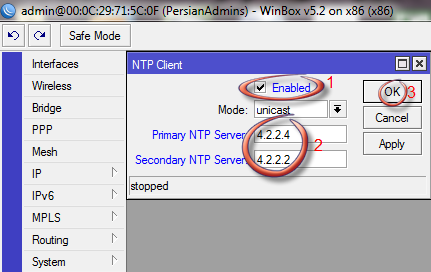

    4-تنظیم ساعت و تاریخ در میکروتیک
    گاهی نیاز است از عملیاتی استفاده کنید که به زمان و تاریخ وابسته اند فرضا کنترل پهنای باند بر اساس ساعت یا روز های هفته،برای این منظور می بایست زمان و تاریخ میکروتیک بدرستی تنظیم شده باشید.
    زمان و تاریخ بعد از هر بار Reboot میکروتیک از بین خواهد رفت،پس باید از NTP Client استفاده کنید تا زمان میکروتیک را با یک Time server هماهنگ کند،اگر میکروتیک به اینترنت متصل است می توانید از سرور 4.2.2.4 برای این منظور استفاده کنید،اگر در شبکه خود از Active Directory استفاده می کنید می توانید از آدرس این سرور هم برای NTP کلاینت استفاده کنید در غیر این صورت نیاز است که یک NTP سرور برای شبکه خود راه اندازی کنید.
    • تنظیم ساعت و تاریخ از طریق وینباکس
    قدم اول
    قدم دوم
    قدم سوم
    • تنظیم ساعت و تاریخ از طریق ترمینال
    system clock set time-zone-name=Asia/Tehran
    system ntp client set enabled=yes primary-ntp=4.2.2.4 mode=unicast
    مشاهده تنظیمات :
    [behroozi@PersianAdmins] >system clock print
    time: 01:15:12
    date: jun/11/2011
    time-zone-name: Asia/Tehran
    gmt-offset: +04:30
    dst-active: yes

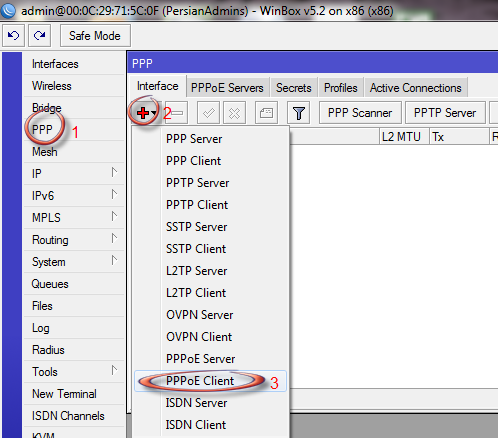

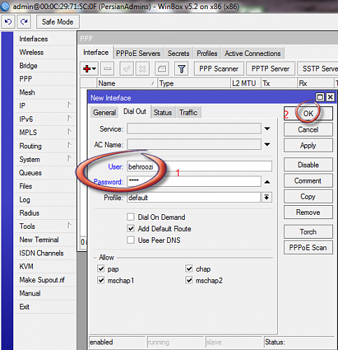

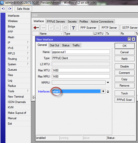

    5-تنظیم PPPoE Client در میکروتیک
    اکثر اوقات برای اتصال به اینترنت نیاز است که از یک ارتباط PPPoE استفاده کنید،برای این منظور یک کانکشن PPPoE بر روی میکروتیک ایجاد کنید.
    پیش فرض ها :
    نام کاربری : behroozi
    پسورد : reza
    اینترفیس متصل به مودم یا رادیو : ether1
    • تنظیم PPPoE کلاینت از طریق وینباکس
    قدم اول
    مرحله دوم
    مرحله سوم
    Use Peer DNS از سرور های DNS ای که سرور PPPoE معرفی می کند استفاده خواهد کرد.
    Add Default Route مسیر پیش فرض ( Default Gateway ) را اینترفیس PPPoE Client قرار می دهد.
    Dial On Demand فقط زمانی که نیاز باشد اقدام به برقراری ارتباط و ایجاد کانکشن PPPoE می کند.
    • تنظیم PPPoE کلاینت از طریق ترمینال
    interface pppoe-client add interface=Wireless add-default-route=yes use-peer-dns=yes user=behroozi password=reza profile=default disabled=no

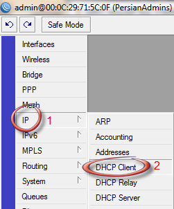

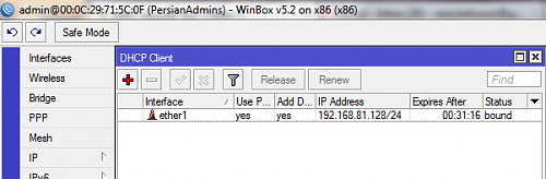

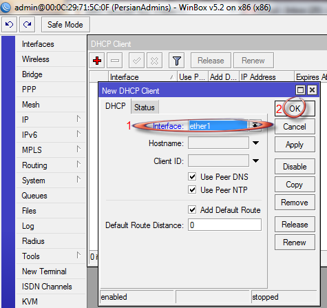

    6-تنظیم DHCP Client
    گاهی نیاز است که کلیه تنظیمات از قبیل آدرس IP , DNS , Gateway , زمان و ... از طریق سرور DHCP بر روی میکروتیک تنظیم شود.در اینصورت دیگر نیازی به طی مراحل بالا نیست!.
    شما باید اینترفیسی که DHCP Client بر روی آن تنظیم خواهد شد، را مشخص کنید.
    • تنظیم DHCP Client از طریق وینباکس
    قدم اول
    قدم دوم
    Use Peer DNSاز سرور های DNS ای که سرور DHCP معرفی می کند استفاده خواهد کرد.
    Use Peer NTP از تنظیمات زمان و تاریخ معرفی شده بر روی سرور DHCP بهره می برد.
    Add Default Route امکان ساخت مسیر پیش فرض ( Default Gateway ) در صورت خواست سرور DHCP را می دهد.
    مشاهده تنظیمات
