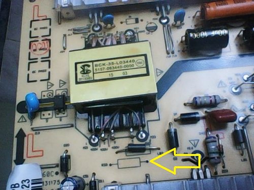

    1 1 درخواست نقشه برد تغذیه الیدی دوو
    دوستان اگه کسی نقشه برد تغذیه این مدل رو داره بزاره ممنون میشم
    مشکل بنده قطعه : مقاومت r33 جلوی چوک T1 هستش
    سوخته مقدارش مشخص نیست
    مدل
    49f4100-dpb

    درود به همه دوستان
    مقدار قطعه رو پیدا کردم 100 اهم 1 وات هستش
