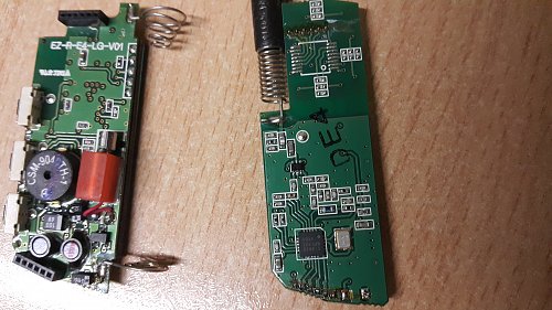

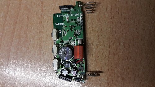

    سلام و سپاس از پاسختون.چشمی چه مدلی بگیرم که جواب بده.در ضمن یکی از دوستان هم دزگیر ش همین برند منه.مدلش هم RE4_iR هست میگه هر باطری که میندازم توش سریع خالی میشه.من بازش کردم مشکلی ظاهرا نداره.فقط یک گوشه از LCDیکم ضربه خورده به نظرتون مشکل از کجاس؟

    [ATTClick here to enlargeClick here to enlargeACH=CONFIG]103708[/ATTACH]
    این سه عکس هم مربوط به همون ریموتی هست که خدمتتون عرض کردم

    عزیز سنسور که باید مثل خودش را تهیه
    کنید به اسپورتی ها نشان بدید خودشان
    نمونش را تقدیم می کنند
    ولی این یکی که باطری خالی می کنه
    ابتدا مطمئن باشید که جنس باطری
    خوبه
    چرا که باطریهای بازاری واقعا اشغال هستند
    بهتره برید و از عکاسیها باطری تهیه کنید
    چون معمولا باطریهای انها جنس مرغوب داره
    اگر مشکل از باطری نبود
    اون ویبره را بایک تغذیه دیجیتالی تست کنید
    ببینید چقدر امپر می کشه ؟
    همچنین بیزر هم یا تعویض یا تست شود
    مورد دیگه
    اگر روی مدار روغن لحیم داره حتما تمیز کنید
    مورد دیگه
    ببینید لامپ ( LED ) دیسپلی روشن میشه ؟
    چون خرابی ان هم باعث خورده شدن باطری میشه
    فعلا همین موارد چک شود

    مصرف زود هنگام باطري :
    عمدتا به نامرغوب بودن خود باطري برميگرده
    بنده ماچيكار902 دارم چند وقتي باطري ارزون مينداختم يك هفته نميرفت اما حدود 6ماه پيش باطري الكالاين انداختم تا الان كارميده وتازه رسيده به 2 خونه ولي از اون باطري بهتر: باطريهاي كادميوم شارزي هست كه چند سال مفيد كار ميده توصيه ميكنم امتحان كنيد .بنده تمام كنترلهاي لوازم خنگي ام رو از باطري شارزي استفاده ميكنم .يكم گرونه ولي بهتر از اعصاب خرد كردن ماهي يكباره !!!!
