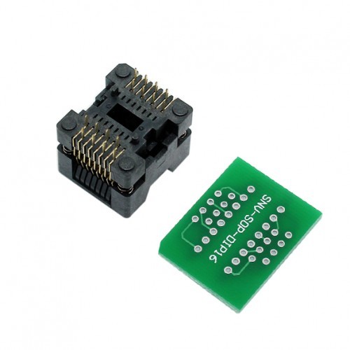

    شما زنگ بزنید شرکت TNM
    بگید که اداپتور ایسیهای 16 پایه
    پهن را لازم دارید خودشون ارسال
    می کنند اگر بخواهید فردا عکسش
    را مغازه که رفتم می گیرم و می فرستم
    اینم شماره اداپتور
    SOP-DIP28

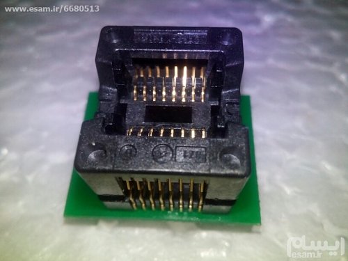

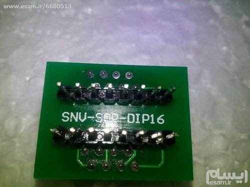

    درود. یه ایسی فلش 16 پایه پهن رسیور ای کلاس دارم و چه نوع اداپتوری باید براش تهیه کنم؟
    شما به این مبدل نیاز دارید Click here to enlarge
