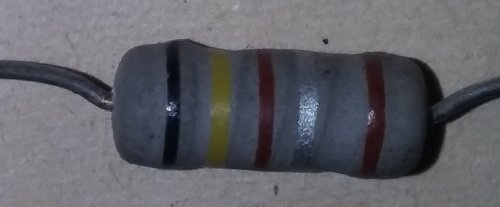

    مقدار این مقاومت چقدر میباشد؟
    لطفا راهنمایی بفرمایید
    410اهم باید باشد
    درست است یا نه؟

    این مقاومت چرا این طوری هست ؟
    برای چه دستگاه هست ؟
    اولا اینکه اگر بخواهیم از طرف رنگ سیاه
    بخوانیم که درست نیست چون رنگ سیاه اول
    نمی تونه بیاد
    از طرف رنگ قهوه ای هم بخوانیم
    بازم نمیشه چون رنگ 5 میشه سیاه
    که اصلا شدنی نیست
    همچنین اگر از طرف باز هم قهوه ای
    بخوانیم رنگ دوم نمی تونه نقره ای باشه
    این مقاومت اصلا استاندارد نیست
    asad1325 (12th April 2016),karim1350  (12th April 2016),mioo_sara (12th April 2016),ککلی (12th April 2016)

    باسلام خدمت دوست عزیز وکسب اجازه ازمحضراساتید محترم..معمولا در این نوع مقاومتها گاهی رنگها تغییر میکنه و چون مشکی به هیچ وجه نمیتونه اول باشه به احتمال زیاد این رنگ یا سبز بوده و یا آبی که تشخیصش با خودته که دسترسی داری بهش که میشه یا 5/4 کیلو و یا 6/4 کیلو اهم
  6. 4کاربر از reza5390 بخاطر ارسال این پست مفید سپاسگزاری کرده اند:
    asad1325 (12th April 2016),ASHKAN-NO (12th April 2016),karim1350  (12th April 2016),ککلی (12th April 2016)
    نه فکر نکنم حرارت زیادی دیده باشه
    چون رنگ زرد و قهوه ای را ببینید
    اصلا تغییری نکردن
    ولی اقای اسد خودتون به دقت رنگها را
    بخوانید مخصوصا اونی که شبیه سیاه هست
    چون تو عکس شاید خطای دید باشه
    ضمنا
    جناب رضا اگر بر فرض مثال رنگ اول
    ابی یا سبز باشه مقدار میشه
    6/4 اهم و 5/4 اهم
    کیلو نمیشه
  8. 5کاربر از ASHKAN-NO بخاطر ارسال این پست مفید سپاسگزاری کرده اند:
    asad1325 (12th April 2016),karim1350  (12th April 2016),mahanSat (25th September 2019),mioo_sara (12th April 2016),ککلی (12th April 2016)

    از نظر من به فرض اینکه مقاومت سالم باشد بهتره با مولتی متر دیجیتال چک کنید ببینید چه عددی نشون میده با 10 درصد کم و زیاد احتمالا باید درست باشه چون رنگها قطعا استاندارد بین المللی یا ژاپنی ندارند احتمالا استاندارد یک کشور به خصوص مثل چین یا روسیه بوده

    ظاهر مقاومت سالم نشون ميده !!
    لطفا با اهم متر بگيريرد ببينيد چقدر نشون ميده؟
    در ثاني روي مدار در كدام قسمت قرار دارد؟
    البته نظر بنده رنگ اول بيشتر به خاكستري ميخوره
    اما خوب بنده مقاومت 840 اهم نديدم تا حالا !!!

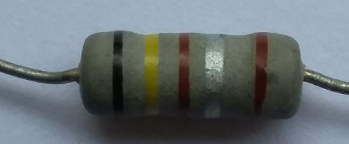

    با سلام و تشکر از همکاری اساتید عزیز و بزرگوار
    عرض شود که این مقاومت مربوط به تلوزیون
    پارس 29 اینج یونیکس هست با شاسی
    09101f مقاومت r865 است که در خط
    هایولتاژ قرار دارد
    مقدار مقاومت هم با اهم متر 1/4را نشان
    میدهد که قطعا درست نیست
    این هم یک عکس واضح تر خدمت شما

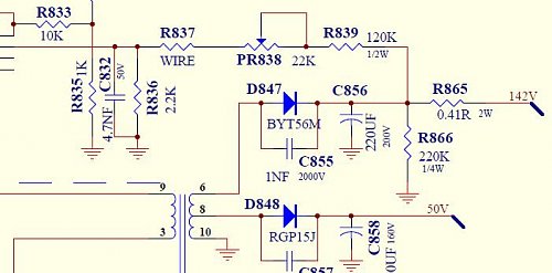

    من نقشه را بررسی کردم
    مقاومت
    0/41 اهم هست
    که یک مقاومت فیوزی هست
  16. 5کاربر از ASHKAN-NO بخاطر ارسال این پست مفید سپاسگزاری کرده اند:

    سلام استاد عزیز ممنونم
    از چه مقاومتی میتوانم به جای آن استفاده کنم؟
  18. 2کاربر از asad1325 بخاطر ارسال این پست مفید سپاسگزاری کرده اند:
    عزیز یدونه مقاومت 1 اهم و کمتر از
    ان بزن مثلا 0/22 یا همچین چیزی
    یا اصلا یه سیم خیلی نازک بزنید
    ولی مقاومت باشه بهتره
    ضمنا
    من عکسی از قطعه قرار میدم بررسی کنید
    ببینید دقیقا خودشه یا نه ؟
